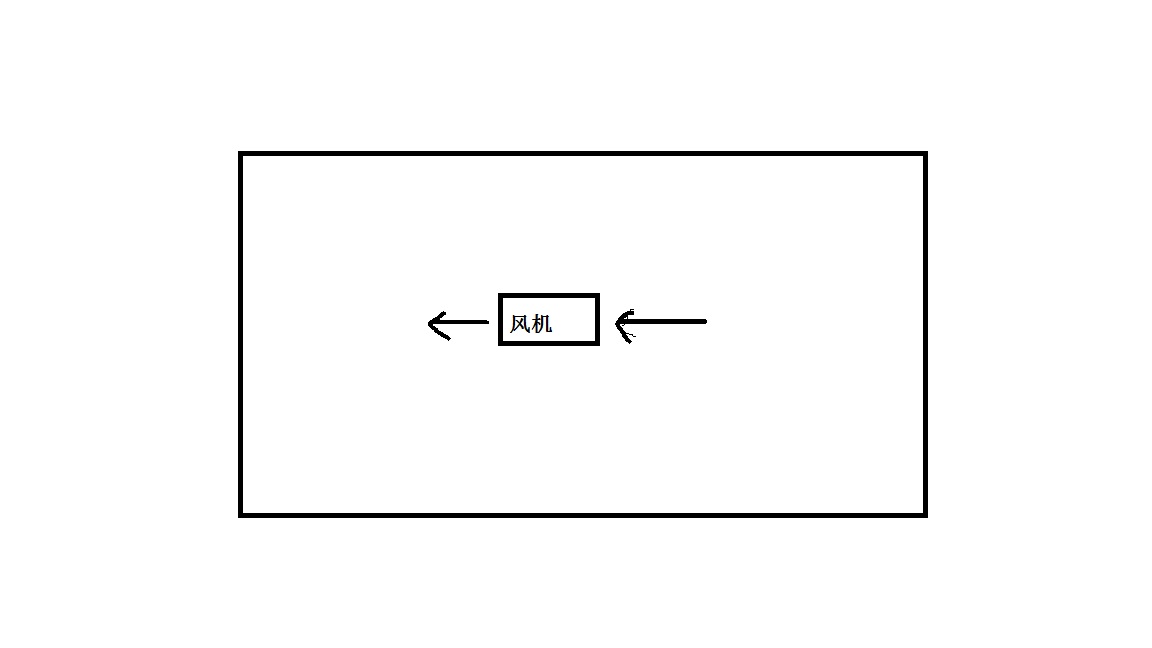

请教一个问题,一个密闭的房间内放置一台风机,由于我不知道风机的具体几何参数,因此简化为一个立方体,两端分别设置速度入口和出口,但是房间内是多组分混合气体,那在风机边界条件中气体的组分该怎么设置呢,或者是否有其它方法来简化风机,请哪位大侠指教一下

你设置一个动量源吧,按照风机风压折算所处几何结构的动量,作为那部分网格的动量方程源项Momentum Equation Source Term,就实现了。

你是说把风机那块变成流域,在source term里增加x方向动量?

是的,如果怕外部流场影响假设风机的话,可以在上下加两个短边的线段wall,这样就只有水平方向的动量输出了,和实际风机是一样的。而且你里面加风机,也就是一个内部动量源;边界上加风机的话就是一个边界输入了。
