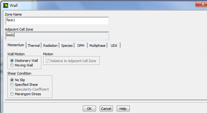

我用的是Ansys-fluent 13.0 。在设置Wall边界条件时,为什么没有Roughness Heigh 设置的选项啊?我看参考书上有这一栏的设置啊,求解。

wall-shadow里面才有吧

湍流模型中近壁面选用标准壁面函数法就有了
