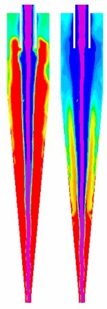

用dpm模拟水力旋流器的颗粒分级,溢流没颗粒。用mixture模型结果就好很多,但是mixture费时间啊。哪位大大能帮忙看看,我传case data给你。图是用mixture模型算的。

你的问题解决了吗,我也做旋流器的课题,可以讨论讨论。
我现在发现用fluent做水力旋流器有点局限,dpm不能做体积分数大于10%的,mixture又不能追踪颗粒轨迹。你觉得呢?
把你的case dat发到 275088350@qq.com 咱们讨论讨论。
