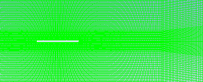

各位大神求教:平板绕流中,不同攻角下 升力系数有没有理论或者经验计算公式? 升力系数有没有一个大致的范围?

再追问一个问题:我用二维模型计算出来的升力系数是三维模型升力系数的3倍,这是怎么回事?二维模型如下图所示,圆盘直径200mm,二维中设置reference values----area 为0.2,三维模型中-area 为0.0314.

1. 一般情况没有理论值,但有大量的数值、实验结果
2. 三维算出来的力系数一般比较小,也要注意归一化的方式和展弦比

几何形状三维是一个圆盘,二维是一个长条对不?
我觉得,如果是这样的几何,三维和两维不具有对比性。
因为二维长条算出来的,其实对应的理论三维几何模型是一个Z向无限长的板。
而你实际上三维算的是一个圆盘,必然会小很多。
