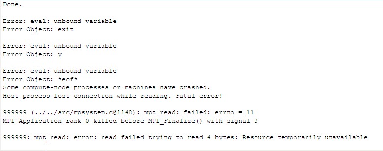

在集群上正常计算的过程中会输出如下图的错误报告,然后fluent就停止运行了。不知道是什么原因造成的?请大家帮忙看一看,该如何解决这问题?

提示说有些节点的计算崩溃了, host要读取这些机器上的数据时候就出错了。
应该是node上计算有问题了。

赞同你的说法,我也是发觉是有的计算节点存在问题,剔除有问题的节点并行计算就不会出现这样的问题。
但是查找问题节点的具体原因就外行了,所以不确定是内部通信还是其他什么问题。
