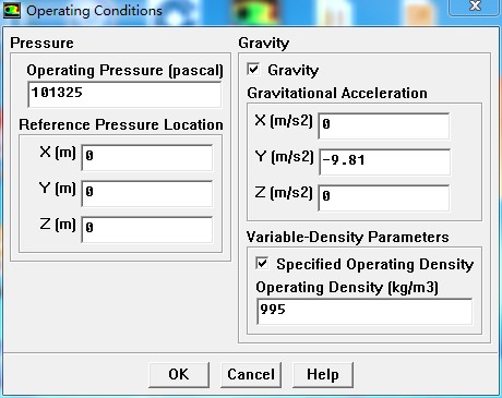

如题 在fluent所模拟的水槽里 计算内波时 operating conditions 下面的operating pressure默认值:101325是否要改
同时 reference pressure location 需要不要把X、Y、Z选取到水槽的水面位置?
最后在operating pressure下右边的operating density需不需要特别设置?谢谢了!

一般情况下把参考压力点放在压力变化比较小的地方,比如一些小角落里面。不要放在压力变化剧烈的地方,否则计算出来的密度有可能是负的。
密度的计算需要这个参考压力,所以这个参考压力最好是常数。

你好 具体的说 对于一个模拟的水槽里 把参考压力点放在水槽里的水面是不是相对比较好的?
