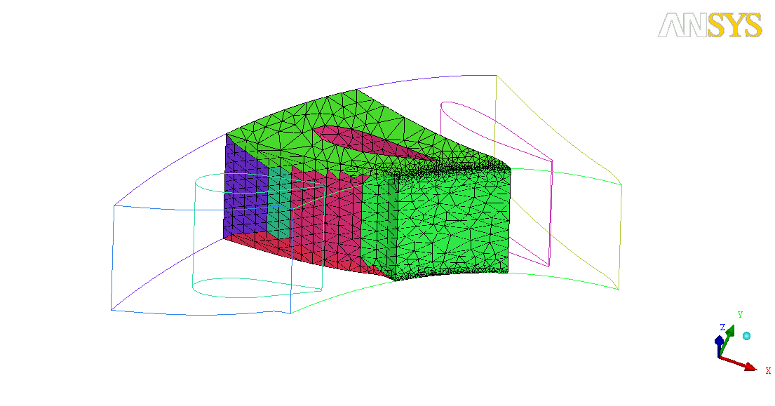

想做一个活动导叶的动网格算例,是有三个导叶,几何是一个周期的,我把几何旋转了两个周期后再生成网格,生成的网格还是原来没旋转几何之前的网格,新旋转的几何生不成新网格?我把body都重新建,几何也封闭??问题出在哪,求指点???
这是图片
