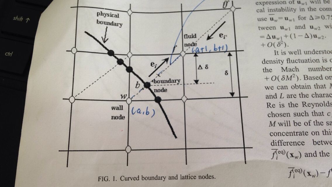

rt,很多文献中都有非平衡外推方法,但是对于曲面边界,朝什么方向外推好像没有说的很清楚。
图中都是朝对角线外推。

比如说一个点19个方向,code里一个for loop,会寻找每一个方向,只要在这个方向找到了曲面边界,就调用相应的算法。

但是非平衡外推,是通过外推法求速度向量啊,好像它只能朝一个方向外推。求指导
