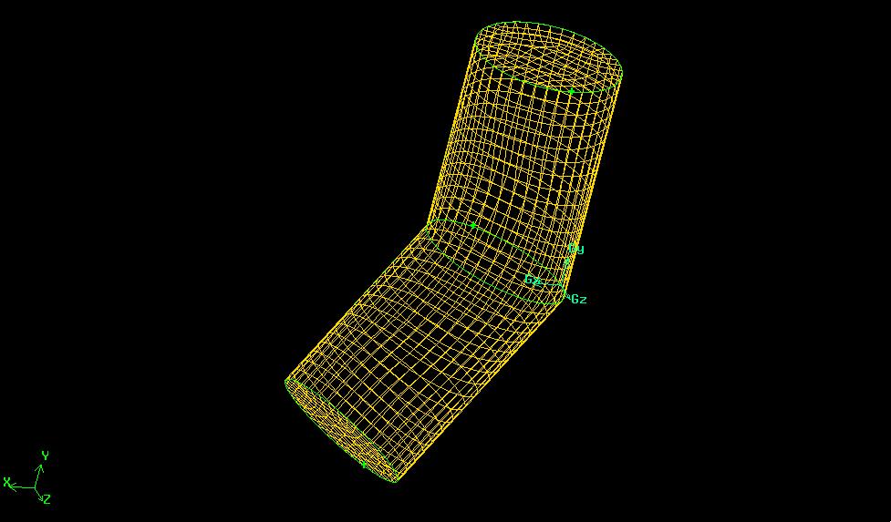

各位大侠,我想让两个D=600的圆柱体成150度的夹角连接,请问我该怎么弄?
在gambit中的结果如下图,两个连接面总是有误差。
连接面应该是个椭圆,可是我具体该怎么弄。
谢谢。

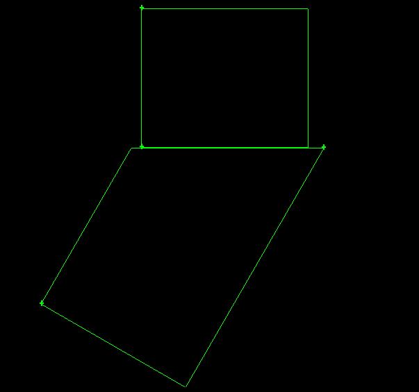

终于在朋友与网友的帮助下解决了。跟大家分享一下。
两个相同大小的圆柱体,按照相同的角度切割一下,得到的两个椭圆相同,便可以完全合并了。
切割完后,注意使得相交的那个定点位于坐标原点。然后将一个圆柱体旋转切割时角度的2倍,两个椭圆便可以完全合并。
最后划分网格时也不会出问题。
附图如下:
