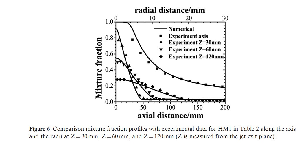

请问这个图怎么设置出来啊?如何 将图像的纵向设置为混合分数。横向设置为轴距?求大神指导!!!

用Origine就可以啊

我想要在fluent的后处理中得到,但是不知道如何设置!请各位大神详细点说明,谢谢

确定混合分数的位置,做一条该位置的直接或者曲线,如果边界条件上面有的话 就直接用现成的,
PLOT里面就可以显示出来曲线了,然后将数据导出,放到excel或者origin软件里面与实验数据比对,就能够得到这样子的效果图了
