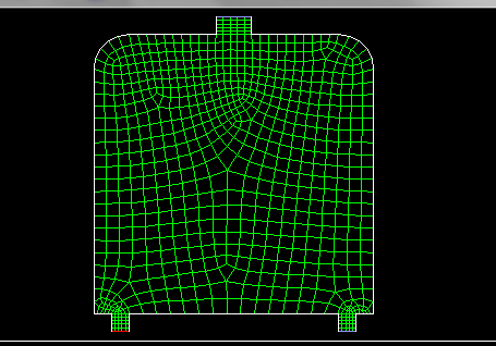

程序如下,模型是简单的两维模型,要实现的功能是找到某一点的当前温度和上一时刻的温度,
然后通过控制器的计算: temp=r-C_T(c,t);        temp_last=r-C_T_M1(c,t);       m+=kp*(temp-temp_last)+ki*temp,
将计算得到的值赋给边界入口作为初始值。
#include "udf.h"
#include "mem.h"

         if(sqrt(ND_SUM(pow(xc[0]-.07,2.),pow(xc[1]-.07,2.)))<.001)    (这句提示错误,本来就是两维的啊,不明白错误)

经过解释型UDF,提示33 行:macro `ND_SUM' used with only 2 args,不明白哪里错在哪里。我找了很多ND_SUM都是这么用的。

我的理解: ND_SUM(u,v,w)是一种固定形式,如果是二维模型,自然就只读取数据u和v
改成
if(sqrt(ND_SUM(pow(xc[0]-.07,2.),pow(xc[1]-.07,2.),0.))<.001)
试一下

我试了一下,还是不行,还是报同样的错。

刚才又试了一次,macro `ND_SUM' used with only 2 args 这个错误没有了,还是编写的时候不够仔细。。。。。
 楼主| 发表于 2014-11-10 14:58:35 | 显示全部楼层
修改后,程序不报错了,但是迭代出来的图形不对。。。这说明程序还是有错误。。。。。
程序的错误就难改了,尤其是逻辑性错误,这个恐怕忙不好帮,需要自己慢慢完善  详情 回复 发表于 2014-11-10 17:24
