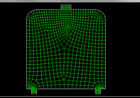

程序如下,在找到某一点之后,我把当前的温度值赋给的C_UDMI(c,t,1),然后将这个值赋给_UDMI(c,t,0)
我想在面板显示着两个值,但是迭代之后出来的都是0.00,这是为什么?求大神给个解答。模型是简单的两维模型
