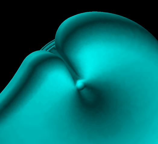

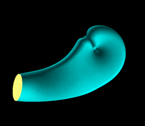

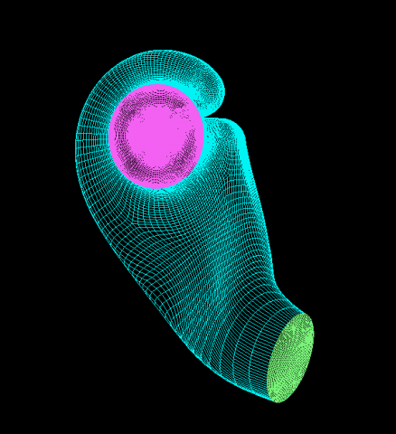

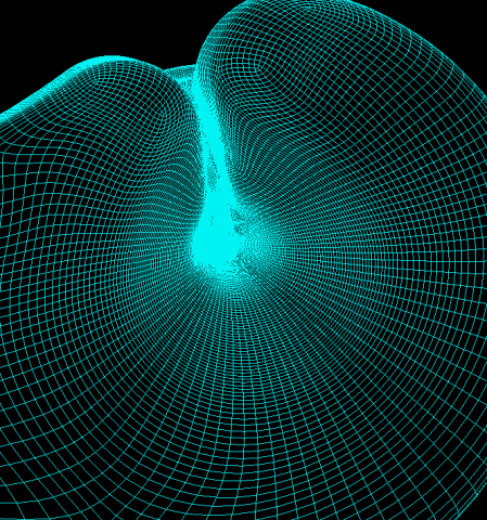

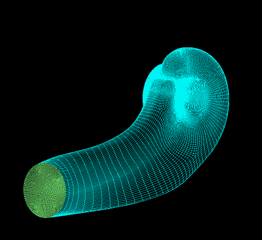

GridproV5.1_网格实例10_螺旋进水室
例子来源:Gridpro交流群
最初的拓扑构建:PQY26
拓扑整理与简化:秋忆阿燕
欢迎分享具有行业特色、可公开的模型,能力范围之内,
我会做成视频,共同交流,共同进步
操作步骤。
1. 这是两个内部面
2. 构建拓扑,删除多余拓扑点
3. 选取最外层拓扑并wrap,这一步最困难,需多次练习才能掌握
4. wrap,关联,可以Ggrid,说明拓扑没有问题。
5. 生成网格并调整网格质量,这一步比较费时间,不在视频里演示。
