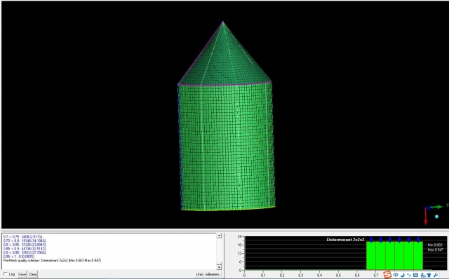

发表于 2015-1-1 20:08:50 | 显示全部楼层
其实很简单,随便画了一下,还有就是上面那个人画的那个网格,block是有问题的,有负体积,你们仔细看,replot 从-1开始,不从0开始
他那个网格是有点问题,主要是尖头顶端没贴体,没有负体积吧。  详情 回复 发表于 2015-1-6 08:49
回复 支持 1 反对 0

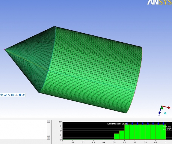

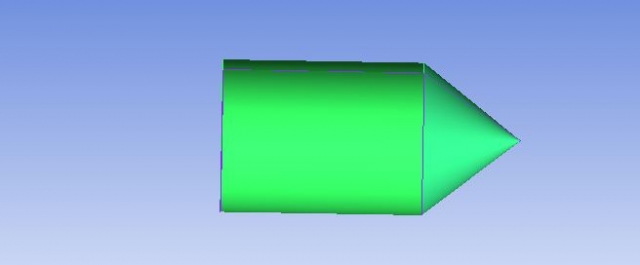

 楼主| 发表于 2014-12-26 23:02:42 | 显示全部楼层
几何模型
project1.zip
3.13 KB, 下载次数: 20
发表于 2014-12-27 15:14:26 | 显示全部楼层
project文件
project2.rar
16.89 KB, 下载次数: 35
发表于 2014-12-27 15:15:13 | 显示全部楼层
这个不是很难把
发表于 2014-12-27 15:28:22 | 显示全部楼层
其实就是圆锥体的网格不会划分的缘故
 楼主| 发表于 2014-12-27 17:54:00 | 显示全部楼层
5超7 发表于 2014-12-27 15:28
其实就是圆锥体的网格不会划分的缘故
这是我的分块策略,不知有误吗
block.zip
16.67 KB, 下载次数: 20
发表于 2014-12-28 13:26:49 | 显示全部楼层
楼上已经有人给你做了   你可以看看   还有你要是前面不要求那么严格 为什么不导个小圆面呢
 楼主| 发表于 2014-12-28 20:53:44 | 显示全部楼层
多谢!这种分块策略很让我惊奇。

发表于 2015-1-6 08:49:47 | 显示全部楼层
tangshiyong2004 发表于 2015-1-1 12:08
其实很简单,随便画了一下,还有就是上面那个人画的那个网格,block是有问题的,有负体积,你们仔细看,rep ...
