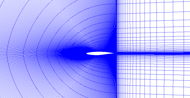

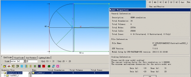

使用GEOM划分网格,网格总数约为2.5w。
导入网格到FASTRAN中,如图所示。

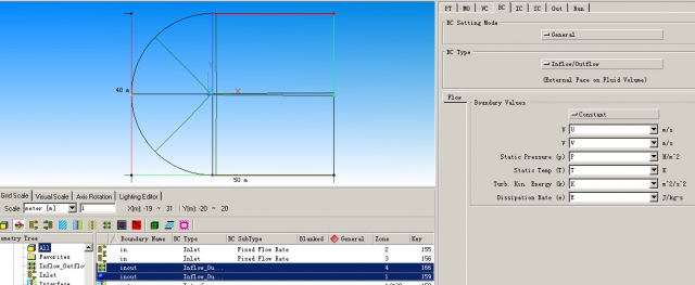

在BC选项卡下设置边界条件。
1、左侧为inlet,上下两侧为inflow/outflow,具体值均按下表给定。右侧为outlet,压力设定为108190pa。翼型上下面为无滑移物面。

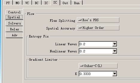

SC求解设置如图所示,其余保持不变即可。

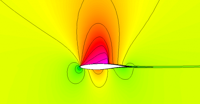

马赫数云图:

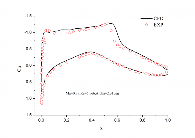

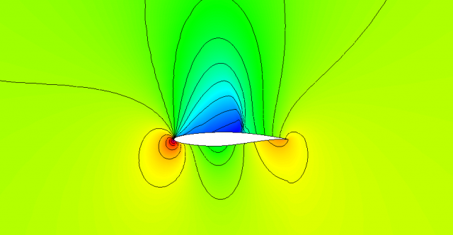

压力分布云图和压力分布系数如图所示:(激波位置还是不太准,可能与网格和湍流模型有关)
之前也用fluent(SA湍流模型)算了一下,比这次算的要好一些(http://cfluid.com/thread-145187-2-1.html),有兴趣的话大家也可以用Fastran的SA模型算算看。
