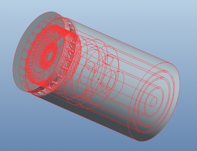

该模型气体从四条通道分别进入后汇合流出

没太看懂 四个部分没连一块啊 在哪里汇合?

楼主这个是做什么用的,能否介绍下。

帮你看了下,longyanzhao没有组装进去,网格画不了,把longyanzhao组装进去再发上来。

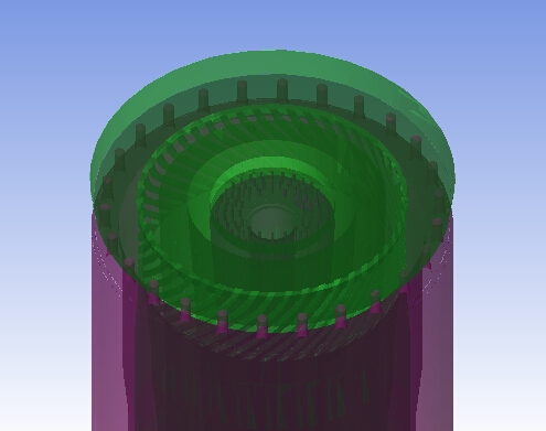

已更新,这个是回转窑燃烧器,从外到内四层通道,依次是直线前行的轴流风,旋转扩散的旋流风,供燃烧的煤风以及少量直行的中心风。结构较复杂,不知该如何入手,还请指教
