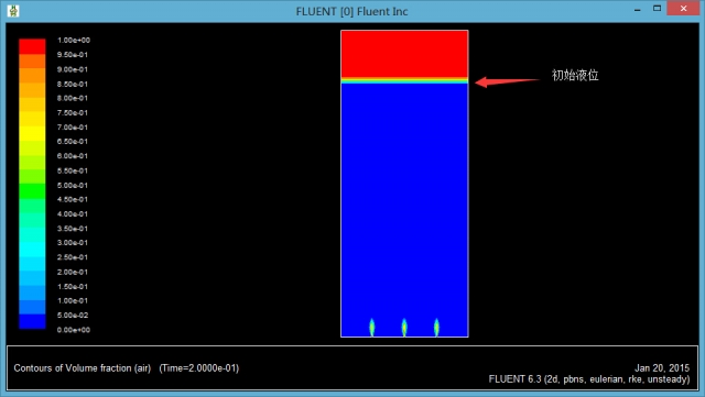

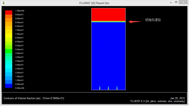

求教一个问题,困扰了好久没有解决。模型是一个气升式反应器,在一个圆柱形的反应器中充入水,反应器下部是水,上部是空气并与大气相通,底部有2mm的小孔,向反应器内鼓气,反应器内形成气液两相流/气泡羽流。
1.网格
初期准备用二维模式尝试,准备模型确定后再带入三维。当初尝试了各种网格形式,中间疏两边密,喷口加密等等,效果都不好,最后用了完全平均分布,四边形网格,大约划分30000左右,才出现效果。请问网格处理部分有没有什么特殊手段,三维时六边形网格是否可以。
2.模拟

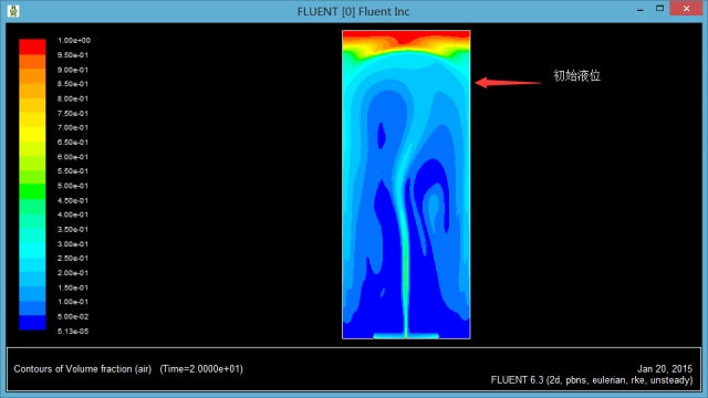

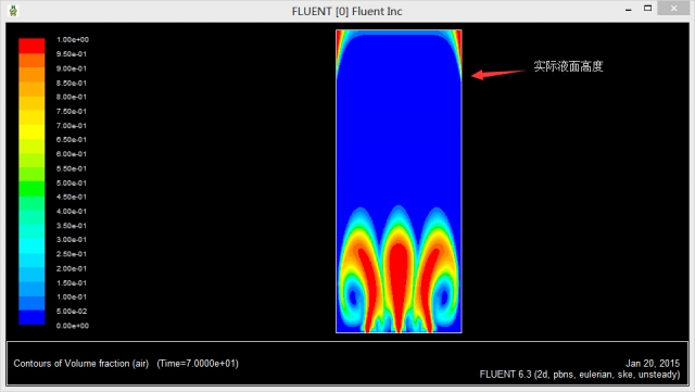

模型采用非稳定-欧拉-RNG k-e,主相为气体,次相为液体,关系公式symmetric,边界条件为气喷口-速度进口,出口为顶面-outflow,除VF是一阶外都为二阶,Patch一半液体一半空气,收敛什么都没问题。但是尝试了很多次,都出现同一个问题。如图eg.1.1和1.2,随着时间增加,初始液位被气相顶了起来,感觉气相没有完全溢出水面,而其他规律还算正常。eg2.1和2.2也是,初期液位正常,随着气相越来越多,液面也是顶了起来,后期气泡羽流柱也被压倒,气相出不去。请问这种现象是因为压力错误还是气液面设置错误。求教

算过气液的,不过一般我把出口设成压力出口,你可以试一下
