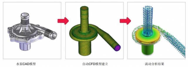

       Cooper Standard机电部门的CAE工程师为了设计新型水泵,采用CFD软件来模拟冷却液在装置中的流动。然而传统CFD软件仿真耗时巨大,对于一种设计,常常需要1个月来完成建模、计算和分析。由于仿真结果一般在产品研发后期才能得到,改变设计变得不容易实现。为了使CFD软件更有效地起到辅助设计的作用,Altair团队与Cooper Standard合作研发了一种基于AcuSolve的定制化工具,无缝集成于前处理器AcuConsole中,高度实现了流程自动化。
        AcuSolve的水泵定制工具大大缩短了产品仿真周期。针对一个全新的水泵对应的40种不同的设计,仿真评估可以在一周内完成。即使在四核的机器上运行,用一个晚上的时间就能完成两个模型(共计六个工况)的计算。除了建模流程化,AcuSolve求解器良好的收敛性和计算精度也确保了产品设计的可靠性。仿真结果与实验测试的结果吻合度高,平均差值控制在7%以下。遵循实验修正的分析结果,Cooper Standard采用AcuSolve对后续的很多设计进行了评估,CFD仿真的速度完全跟上了新方案设计的速度。设计工程师在设计初期就能得到仿真结果,不但节省了实验成本,更为产品设计及优化提供了有力支持。
