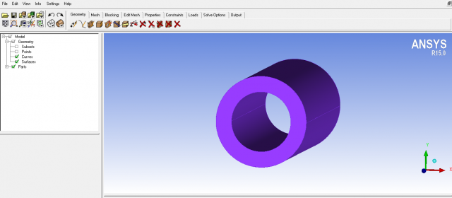

想画一个流固耦合的网格,如上面的圆柱管道,分为两个区域。中间流的是液体,圆柱为固体,应该怎样划分区域?具体流程怎样、请大神帮助

在icem里画好流体网格,然后mesh里面画固体网格吧

我的想法是,要不把计算域画出来导入icem,然后再在icem中画出圆柱模型,分别划分网格,主要设置的时候声明圆柱的那块是固体不就行了么。不一定对,你参考一下。
