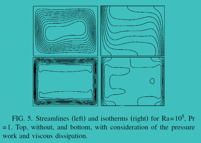

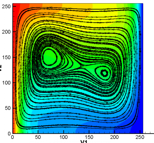

最近学习了一下guo的总能分布函数。。用双分布(总能分布函数,)写了方腔自然对流的程序,参照guo的论文,发现Ra=10e5,EC=10e-5时,没有出现他模拟中粘性热耗散有显著作用的结果。。。有人曾经做过这个算例么?求助,求助。

我尝试过GUO,He的,好像也有点问题,可否把你】看看你的代码,我的QQ是1191095383。

我想请教一下,你那个气体常数在程序中是怎么取值的?由什么确定的?你推过Guo的无量纲化后的方程吗?
