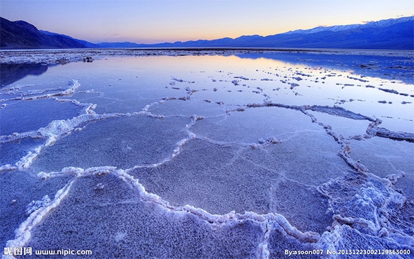

木星的几个卫星的冰面多呈现出纤维状、辐射状裂痕。六角型冰面裂痕好象很少见。有地球上湖面、江面上的六角型冰痕的图片吗?  详情 回复 发表于 2015-7-18 23:55

 楼主| 发表于 2015-7-18 23:55:56 | 显示全部楼层
fast 发表于 2015-7-18 22:19
干缩、冷缩,现成的裂纹都是接近六边形的(泥裂,岩浆岩解理,等等),不一定需要下部有暖流,和R-B对流 ...
http://pic36.nipic.com/20131223/10558908_002129363000_2.jpg  详情 回复 发表于 2015-7-19 00:57
发表于 2015-7-19 00:57:56 | 显示全部楼层
coolboy 发表于 2015-7-18 15:55
木星的几个卫星的冰面多呈现出纤维状、辐射状裂痕。六角型冰面裂痕好象很少见。有地球上湖面、江面上的六 ...
有意思的图片,谢谢。 水的密度比冰的密度大,故冰融化为水时体积减小。故若是冰层均匀受热发生变形、破裂,应该可形成等边型裂痕。若是局部受外力作用而破裂,则裂痕就成辐射状了(应该属于固体中点源非线性声波  详情 回复 发表于 2015-7-19 03:03
 楼主| 发表于 2015-7-19 03:03:54 | 显示全部楼层
有意思的图片,谢谢。
水的密度比冰的密度大,故冰融化为水时体积减小。故若是冰层均匀受热发生变形、破裂,应该可形成等边型裂痕。若是局部受外力作用而破裂,则裂痕就成辐射状了(应该属于固体中点源非线性声波传播的例子)。
固态氮的密度比液态氮的密度要大。无论是外力还是内部的形变力都必须是近似均匀地作用于氮冰才能产生等边型裂痕。另一个可能当然就是底部的对流形成加热源已经先形成了等边型的分布。
