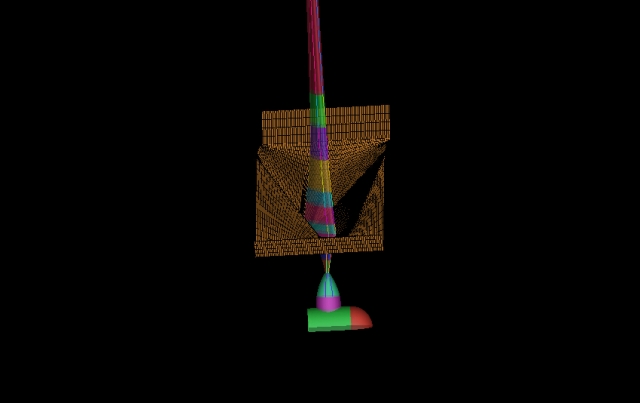

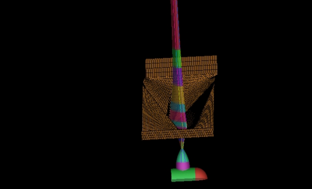

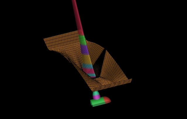

这是我画的叶片网格,选取一个切面查看网格,发现网格时这种样式,两边的面情况是这样的,叶片部分我用了局部分块,切面这种情况是因为我没有用全局切才产生的吗?而且有很多负体积网格

映射问题
