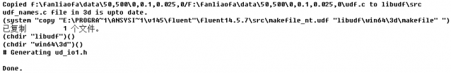

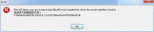

我的系统是win7 64位,fluent版本14.5.7,vs2010,这段时间做个模拟需要用到udf(采用自某优秀硕士学位论文),在build的时候貌似正常,但是在load时会出错,请教各位大神,这到底是什么问题呢?
看了很多关于环境变量的帖子,我也照着设置过,环境变量如下:
include  E:\Program Files\Visual Studio 10\VC\include;C:\Program Files (x86)\Microsoft SDKs\Windows\v7.0A\Include;E:\Program Files\Visual Studio 10\VC\atlmfc\include
lib   E:\Program Files\Visual Studio 10\VC\lib\amd64;C:\Program Files (x86)\Microsoft SDKs\Windows\v7.0A\Lib\x64;E:\Program Files\Visual Studio 10\VC\atlmfc\lib\amd64
path   C:\Program Files (x86)\Microsoft Visual Studio 8\Common7\IDE;E:\Program Files\Visual Studio 10\VC\bin;C:\Program Files (x86)\Microsoft Visual Studio 9.0\Common7\IDE;e:\program files\ansys inc\v145\fluent\ntbin\win64;E:\Program Files\ANSYS Inc\v145\fluent\fluent14.5.7\src\
FLUENT_INC    e:\program files\ansys inc\v145\fluent

试试这个方法:右键桌面上fluent,复制应用程序路径,然后在开始菜单打开visual studio tool>visual studio x64 命令提示符,把fluent路径粘贴进去,enter打开,再编译加载。

还有个问题就是现在fluent不同版本的udf不一定通用。
所以建议检查下udf是否符合你用的新版本的udf规则。
