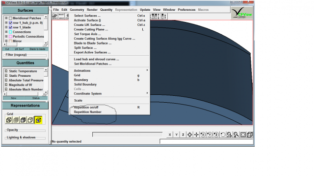

我计算完一个旋转叶轮,到后处理找不到什么方法显示查看整个叶轮全部云图和矢量图?(我设计了叶片15片,但是我如何在回处理全部显示15个叶片呢?)

在这个位置,一个用于打开多通道复制模式;另一个用于设置复制通道数目;
细节看手册
