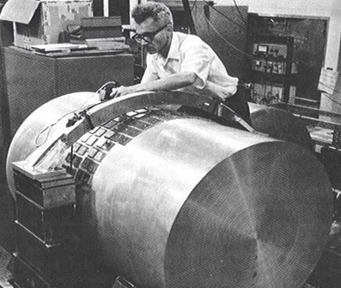

韦伯教授在调试他的引力波探测器(1965年)
上世纪60年代,马里兰大学的物理学家韦伯(Joseph Weber)首先提出了一种共振型引力波探测器。该探测器由多层铝筒构成,直径1米,长2米,质量约1000千克,用细丝悬挂起来。当引力波经过圆柱时,圆柱会发生共振,进而可以通过安装在圆柱周围的压电传感器检测到。韦伯曾经在相距1000千米的两个地方同时放置了相同的探测器,只有两个探测器同时检测到相同的信号才被记录下来。1968年,韦伯宣称他探测到了引力波,立刻引起了学界的轰动,但是后来的重复实验都一无所获。

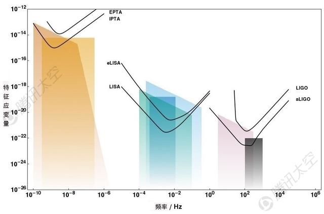

PTA、LISA(eLISA)与LIGO(aLIGO)三种方式分别探测不同频率的引力波,构成互补关系。
地基探测器探测引力波的频率范围是1赫兹~10^4赫兹。除了地基引力波探测器之外,科学家也在积极筹备“激光干涉太空引力波天线”(LISA/ eLISA)。理论上,eLISA探测引力波频率范围为10^-5赫兹~1赫兹。
值得一提的是,科学家也在利用一种叫“脉冲星计时阵列”(PTA)的射电天文方法探测更低频率(纳赫兹)的引力波。PTA与eLISA、LIGO在探测频率上形成互补关系。
