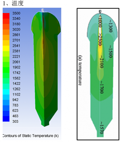

温度分布
温度分布

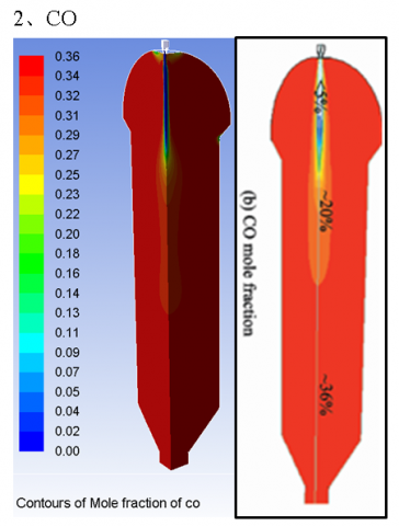

CO体积含量
CO体积含量

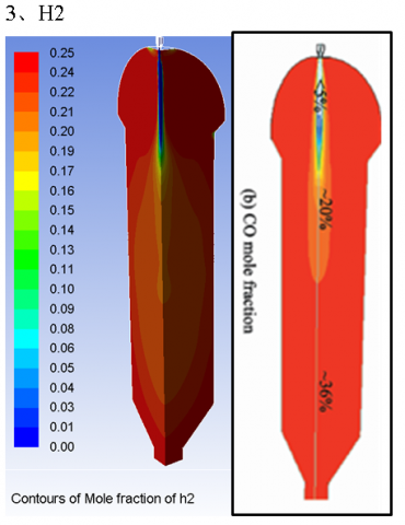

H2体积含量
H2体积含量

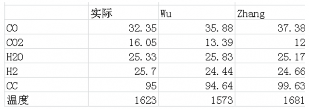

出口成分对比
出口成分对比
