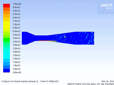

我在做一个鼓泡器的模拟,但是气体相流速明显与实验不符而且气体相总是紧贴壁面流动,应该如何设置?C:\Users\aizough\Desktop\erweidankong.mpeg_1458825041

说明一下:水从左向右流动,图中刚开始出现的小气泡请忽略(但从他们能够看出水流速度),

加重力了吗?方向是?
mazwfly
加了,重力方向

bikeer 发表于 2016-3-29 09:38
加重力了吗?方向是?
加了,重力方向<----
