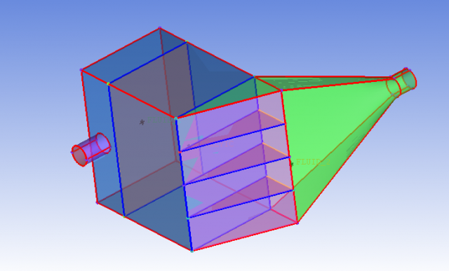

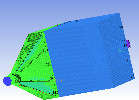

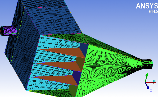

采用ICEM划分网格最近在算一个案例脱硝流场均布的问题,采用ICEM划分非结构化网格,如图1所示,中间为催化剂部分,入口加入三个三角形导流板,采用非结构化网格后,导流板没有上没有网格,导入到fluent后,代表导流板的wall也消失了;采用结构化网格也是同样的问题,如图2所示

非结构网格,中间导流板需要设置内部面,internal wall。结构网格的时候,需要面映射一下就可以了。
高手!最近把结构化网格的问题解决了,非结构化网格没有研究,谢谢您的解答!  详情 回复 发表于 2016-10-14 09:45
