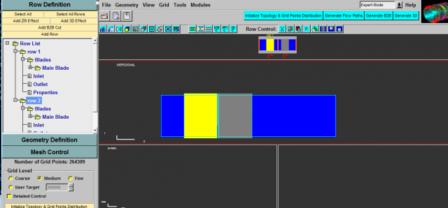

我用autoblade分别画了某一透平的动静叶,并分别导出为两个geomturbo文件中,导出设置时定子为row1,转子为row2,分别导入autogrid5时都可以打开,也可以正常生成网格,但是当导入静叶后,按add row添加动叶,再define geometry,选择动叶文件就会提示cannot find row2->main blade in geomturbo file,这是怎么回事啊?我单独导入动叶就没有问题啊。。。求大神解答

这是生成的两个文件,弄了半天都没有搞定,求大神指导

你解决了没有?我发现你的GeomTurbo文件不对,把静子文件修改一下就行了
