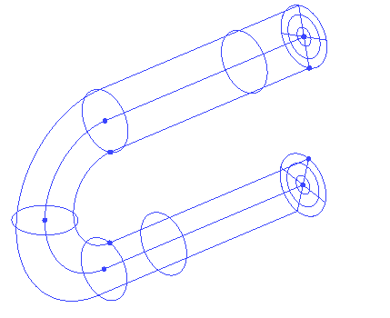

按照书上和视频教程做的,没有入口端面
按照书上和视频教程做的,没有入口端面

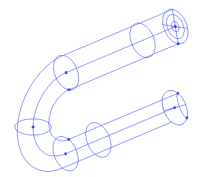

打断入口,再生成端面,但是和出口生成的不一样
网上说先生成入口端面,在生成侧面,可以
网上说先生成入口端面,在生成侧面,可以
新手按照书上的例子做,可是在生成端面的时候,出口的可以生成,入口的生成不了。请问有没有遇到这种情况的大神,帮忙解决一下。
网上有人说先生成入口端面,在省城侧面,最后生成出口端面是行的通的;还有一种就是打断入口的curve然后在合并就可以生成端面了。
想问一下这个原理是什么?为什么会出现这样的情况?小白问题,不喜勿喷!

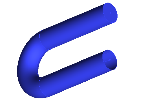

也许是生成了,但是没有显示出来,点击surface显示试试。

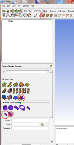

这个端面如果单独生成的话,可以使用下面这个功能:geometry /create-surface /standard-shapes /disc-normal-to-curve.
