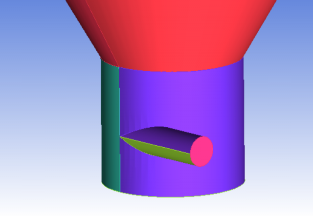

下部圆柱相贯,用icem怎么划分块

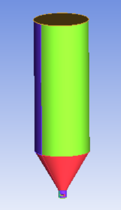

整体
整体

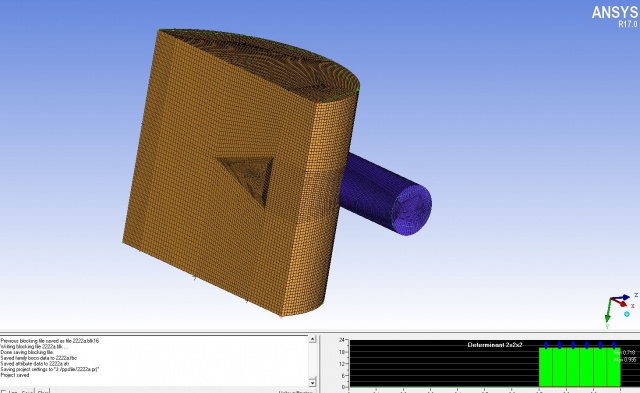

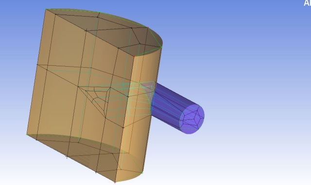

发表于 2016-11-3 15:59:47 | 显示全部楼层
大概意思就这样,作完再将块旋转180度

发表于 2016-11-7 02:05:01 | 显示全部楼层
222.rar (56.06 KB, 下载次数: 70)
不好意思,脑子晕掉了,旋转180没法重合,重画了一下,具体见附件,谢谢。
 楼主| 发表于 2016-11-8 08:47:17 | 显示全部楼层
谢谢大神的帮助,开阔眼界啊
