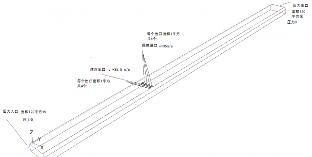

请教各位一个问题
我在建隧道通风的模型,按照下面这个模型,理论算出来隧道内的风速应该是 1.18 m/s,可是fluent算出来隧道内平均风速都是5.4左右,请问我哪里弄错了?谢谢
 楼主| 发表于 2016-11-3 14:39:25 | 显示全部楼层
最左边隧道入口压力入口 相对压力0
最右边隧道出口压力出口 相对压力0
中间部分风道口 :左边 4个 1平方米 的面 速度入口  速度为 -35.5 m/s(流出)
中间部分风道口:右边4个 1平方米的面    速度入口   速度为35.5 m/s  (流入)
发表于 2016-11-3 14:52:08 | 显示全部楼层
我感觉隧道两边都应该设为pressure-outlet
 楼主| 发表于 2016-11-3 15:52:12 | 显示全部楼层
谢谢,我试试
