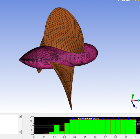

4119随便画了一下,欢迎交流
发表于 2016-11-25 22:02:07 | 显示全部楼层 |阅读模式

请问楼主画的是螺旋桨吗?请问用什么软件建模啊
发表于 2016-12-12 21:01:22 | 显示全部楼层
确实画的不错,西工大有个博士也把4119的结构化网格画出来了,但是拓扑思路不一样。需要用手大量的调edge的形状,以贴合螺旋桨叶片的curve,主观性很强。楼主巧妙的利用了桨叶几何模型上自带的型值曲线,将edge映射到curve上,是一个不错的思路。我准备结合两者的思路,画一下。

桨叶随边被切成一个曲面能画吗
