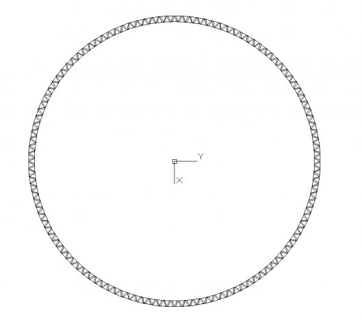

划分一个齿轮,齿轮的每个齿都是一个block,然后放在计算域中,划分网格时有没有什么方法的?求指教

周期性的可以只做一个周期,然后进行旋转复制就可以
这个结构在计算域中。我划分网格的过程,是先建立block,然后在进行切分。图中所示的部分进行一次o型切分,再对o型切分四周的block进行再切分。可是有几个问题,一是如果旋转复制的话需要一个原block,这个block需要  详情 回复 发表于 2017-1-13 08:31

 楼主| 发表于 2017-1-13 08:31:22 | 显示全部楼层
这个结构在计算域中。我划分网格的过程,是先建立block,然后在进行切分。图中所示的部分进行一次o型切分,再对o型切分四周的block进行再切分。可是有几个问题,一是如果旋转复制的话需要一个原block,这个block需要切分出来,但是切分的时候会带上计算域;二是切分后的原block旋转复制之后会和其他的block发生重叠,而且每个旋转复制后的block都需要关联。这块的处理我想不通,请赐教
发表于 2017-1-13 08:56:43 | 显示全部楼层
你这一部分网格单独划分,和其他的网格用interface链接。如果你不想这样做,那么就乖乖的一个一个弄吧,熟悉了也很快的
现在到了这一步,涂红的四个block代表环形区域的网格,现在想把这四个对应上没一个齿。网格单独划分,和其他网格interface连接,你能说的稍详细些吗?我不是很懂 还有,划分好block之后怎么和每一个齿关联呢?体  详情 回复 发表于 2017-1-13 10:27
 楼主| 发表于 2017-1-13 10:27:02 | 显示全部楼层
aaa-1234 发表于 2017-1-13 08:56
你这一部分网格单独划分,和其他的网格用interface链接。如果你不想这样做,那么就乖乖的一个一个弄吧,熟 ...
还有,划分好block之后怎么和每一个齿关联呢?体会涉及到面关联,

发表于 2017-1-13 18:33:03 | 显示全部楼层
方便上一个tin文件么,看看
这个附件就是  详情 回复 发表于 2017-1-15 08:29

发表于 2017-1-16 18:42:47 | 显示全部楼层
不知道你的边界条件,整体网格如下,、(具体边界可以根据自己情况,在tin中修改,然后修改block,改映射,等等)
