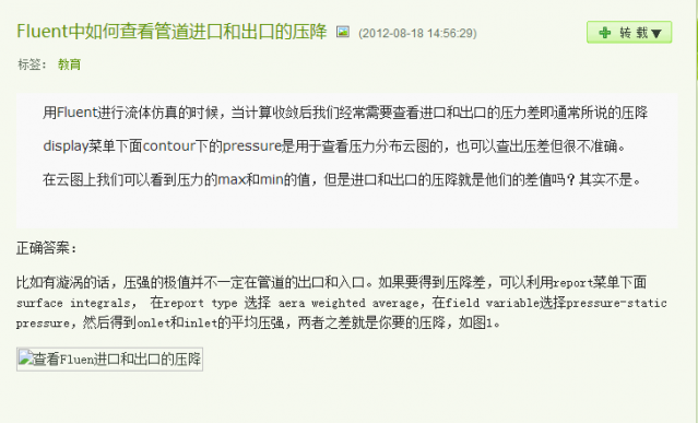

我现在做的分析是客户方只提供了进出口压差这一个边界条件,进出口压差为1bar。但是fluent计算中,压力入口设置的值为总压值,而压力出口设置的值为表压。我现在应该如何设置才能保证进出口压差为1bar呢?工程上常说的进出口的压差是指静压差还是总压差呢?

应该是用这个求吧
