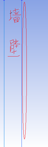

如图1,一个管子和壁面,目标:想要对贴壁网格进行加密处理。

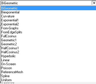

由于是结构网格,刚开始尝试用改变节点分布律(图2为节点分布律选项)来达到目的,但是尝试了所有的节点分布律均未达到理想的效果;

发表于 2017-3-12 16:46:59 | 显示全部楼层
yplus是个无量纲壁面距离的变量,和网格形式无关
网格分布说的不详细,biexponential是个很灵活的方法,可以一试
发表于 2017-5-1 18:54:15 | 显示全部楼层
y+值只是用来确定第一层网格高度的,而与网格的增长率无关,要想改变增长率只需要在icem中改变ratio即可
