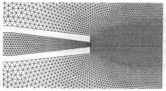

本人最近在做一个高压切割喷嘴的fluent模拟,用到ICEM做网格划分,在文献中看到别人的一个网格划分,对喷嘴内部和喷嘴出口处的网格做了进一步的调整,想问问前辈们具体是怎么做出来
文献中的网格划分
文献中的网格划分

这个几何比较简单的,不难

前辈能指点一下怎么画出图中的网格,是局部怎么调整吗

图中的是非结构网格,加密一下罢了
划成结构的更好吧

最好是在FLUENT中先算一个收敛结果,然后用网格自适应进行网格细化。

画个辅助线,然后加密就可以了
