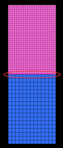

在划分结构网格时,怎样实现由多节点到少节点的过渡?在icem中是否有直接的操作?
两个块之间加一个块,然后用非结构网格过渡吗?
欢迎讨论

发表于 2017-5-31 11:17:59 | 显示全部楼层
interface,不久是这个功能?
icem有没有功能能实现图中这样的网格呢?  详情 回复 发表于 2017-5-31 14:53
如果交界面是比较关键的面,interface差值的误差会对结果产生影响,这时该怎么办呢?  详情 回复 发表于 2017-5-31 11:22
 楼主| 发表于 2017-5-31 11:22:19 | 显示全部楼层
tangshiyong2004 发表于 2017-5-31 11:17
interface,不久是这个功能?

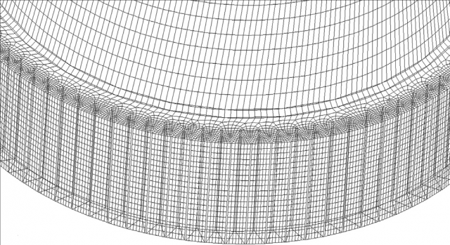

 楼主| 发表于 2017-5-31 14:53:48 | 显示全部楼层
interface,不久是这个功能?
ps:图片引自H.T. Liao, L.J. Yang的文献,侵删  详情 回复 发表于 2017-5-31 14:55
 楼主| 发表于 2017-5-31 14:55:06 | 显示全部楼层
