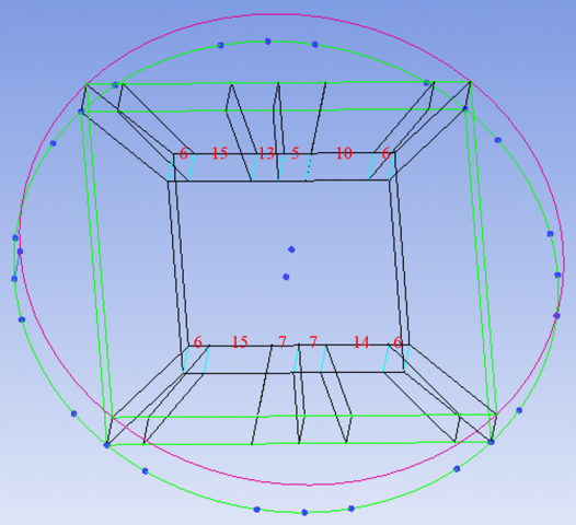

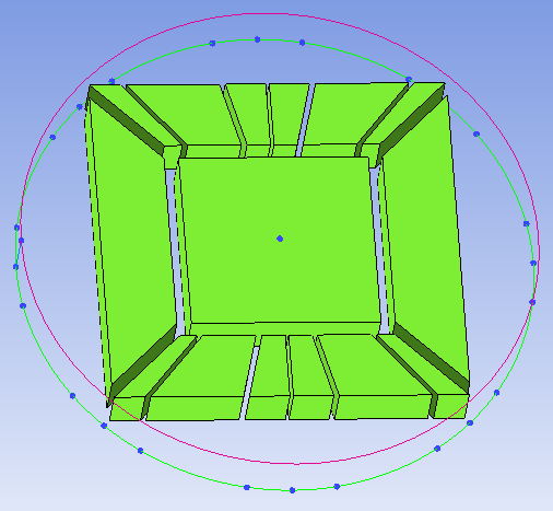

对一个圆柱体进行了O型剖分,在O型剖分的基础之上再进一步剖分,如下图所示,上侧Block网格分布不均。想设置上下两边对称Edge上Node数目相等,请问该如何调节?
目前的操作中,上下两边Edge上Node数目设置会相互影响,该如何将对称边上的Node数目link起来?最好不要对中心的Block进行剖分,这样会在中心产生过多的Block。

块与块之间可以进行合并,这样好点!块分割的时候可以先加上几何点,分割的时候能更准确的分割
