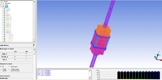

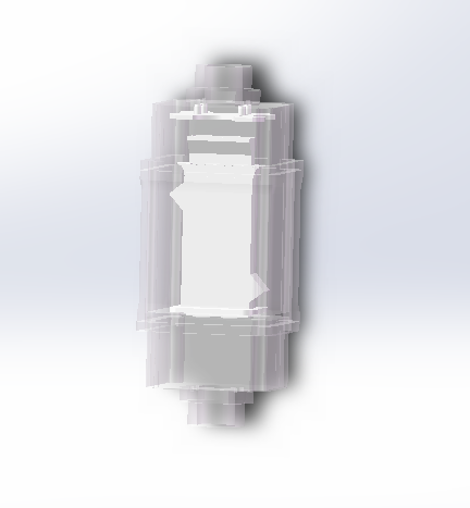

这个模型的solideworks模型是这样的,然后导入到icem里面计算,网格质量是0.3以上,但是在fluent里面continuity却不收敛,请问是怎么回事呢?请各位大神帮忙看一下,谢谢了。

这是什么? 好复杂的样子

不收敛这个结论是怎么下的?

erricyang123 发表于 2018-1-2 10:49
这是什么? 好复杂的样子
超声波燃气表

xrs333 发表于 2018-1-2 13:36
不收敛这个结论是怎么下的?
因为设置的收敛精度是0.0001,但是continuity一直很高,在0.01以上,而且不管设置多少的迭代步数,迭代一直在进行,没有自动停止
发表于 2018-1-3 09:36:25 | 显示全部楼层
网格再好好处理下试试,注意壁面和出入口网格,另外边角也注意下。
松弛因子降低试试。
