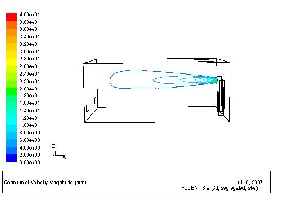

请大家看一下这种图用fluent就可以出还使用tecplot?

用fluent。

谢谢您的回复,请问这个长方体轮廓是怎样添加进去的呢

1 显示网格的时候选feature或outline选项。必要时,还需要用Scene面板中的Visibility来控制哪些图形要素可见。
2 用Scene面板中的Overlay开关,控制显示对象的叠放。
