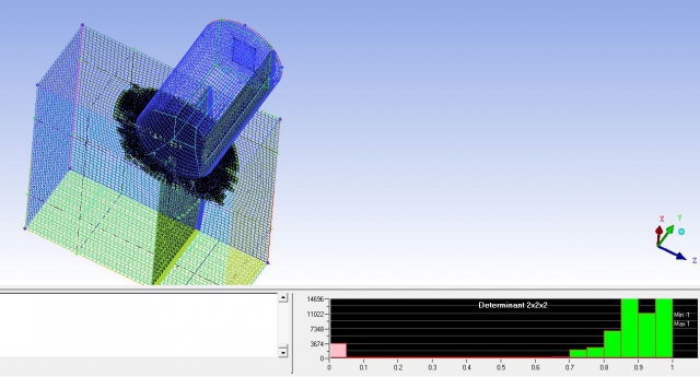

接触icem时间不长 大神给看看网格问题处在哪里
还有为什么会出现这样的问题
谢谢啦!

o网格的方式好像有问题

我知道 应该选o网格 应该选最上面跟最底下的面 但是这种劈分就为啥不行呢
你是怎么O的呢 上个图看看 顶楼的图看不清楚  详情 回复 发表于 2018-3-5 20:21

我看你上面有负网格,你先查看一下负的网格在哪个位置。

最上面,和底座下面的都要选
