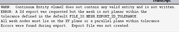

gambit导出文件时,二维的可以正常导出,三维的就出现错误。

可以把dbs文件上传,看看

警告信息是:Volume2没有合法对象。
错误信息是:请求2d导出,但网格不在一个平面上。。。。。。
