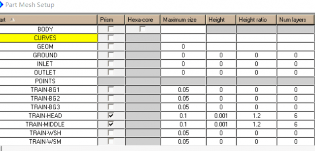

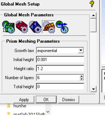

第一种是全局设置,局部不设置,但是局部勾选prism
第二种是全局参数都设为0或者不设置,但是局部设置并勾选prism
我自己试了一下。第二种方式生成的网格fluent打不开,求大佬解答。
