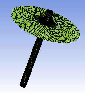

我尝试划分了一下结构性网格,但是奈何能力有限,划分的网格老是显示有负体积的网格,导入Fluent中计算不了,跪求帮忙!!!!!
ansys.rar
20.29 KB, 下载次数: 17
浓缩机模型

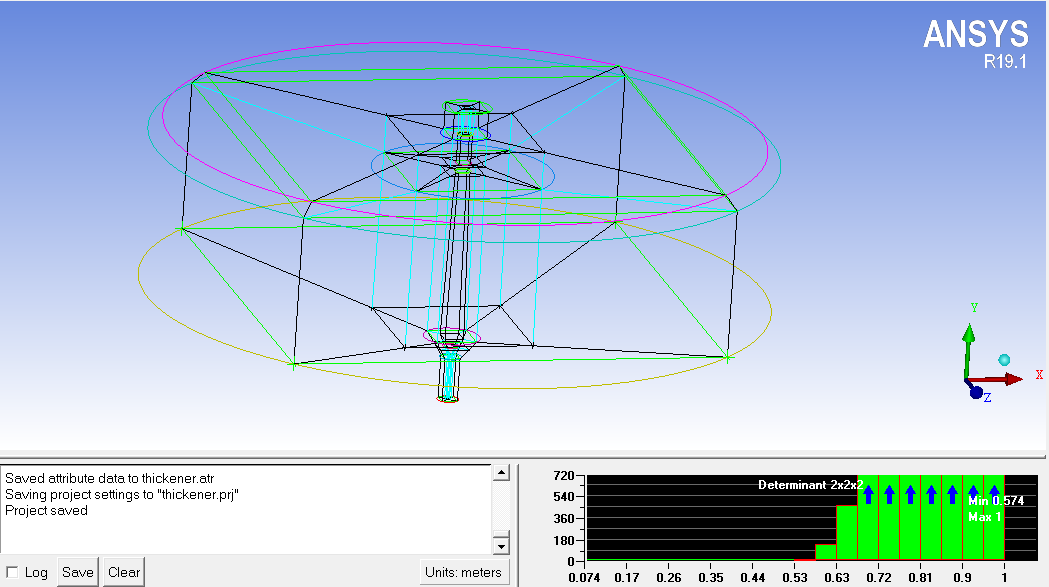

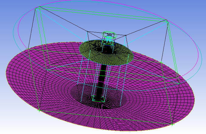

这个模型属于多重嵌套O网格类型,不难, 中间那个伞形结构可使用Block塌陷(或者直接合并节点也行)
登录/注册后可看大图
登录/注册后可看大图
登录/注册后可看大图
thickener.rar
28.14 KB, 下载次数: 9
几何与blk文件
