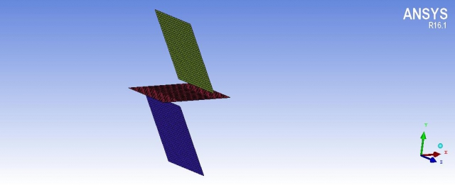

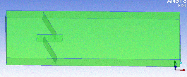

三维管道内的调节挡板,如何对挡板进行关联和生成网格
发表于 2018-10-28 16:59:11 | 显示全部楼层 |阅读模式
怎样用edges给挡板就行关联

发表于 2018-10-29 08:54:46 | 显示全部楼层
挡板有无厚度。很简单,沿着挡板切分就行。然后关联。

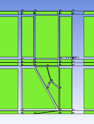

 楼主| 发表于 2018-10-30 08:43:10 | 显示全部楼层
谢谢,挡板无厚度,但是沿挡板切分不能生成斜面的edge,如果用节点合并的话,又会影响网格,所以很苦恼

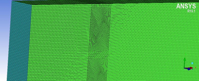

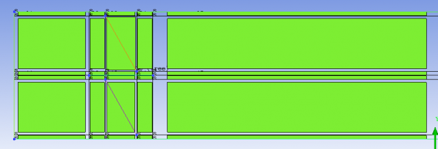

发表于 2018-10-30 14:46:43 | 显示全部楼层
 楼主| 发表于 2018-10-30 22:22:32 | 显示全部楼层
xliu2018_lk 发表于 2018-10-30 14:46
用一个Y分割,加上面关联,质量还可以再调调。
谢谢,可以请教你是如何把矩形块划分成两个三角形块的吗
发表于 2018-10-31 08:13:54 | 显示全部楼层
就直接分割,然后节点合并下。

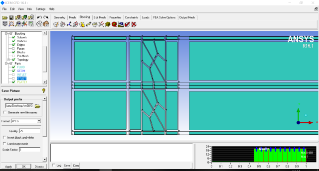

 楼主| 发表于 2018-10-31 10:20:39 | 显示全部楼层
xliu2018_lk 发表于 2018-10-31 08:13
就直接分割,然后节点合并下。
谢谢你,我因为刚学软件,所以不太懂从图一到图二节点合并哪里操作错了吗
