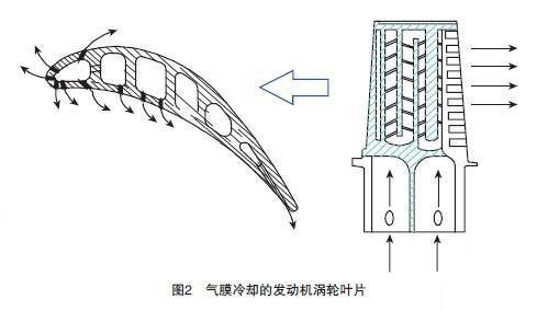

目前的航空发动机及燃气轮机的涡轮部件中,由于来流温度远远超过叶片材料能够承受的范围,一般都需要在涡轮前几级叶片中添加冷却结构。
如上图所示,常见的冷却结构包括叶片的内腔、肋板、扰流柱以及叶片表面的气膜孔等。冷却结构一般都较为复杂,且需要能够随着叶片形状的变化而变化,内部的腔室结构、肋板、扰流柱、孔的排布及几何形状等都有可能需要调整,手动处理较为麻烦。
我们在CAESES软件中构建了典型涡轮冷却结构的全参数化模型,使得整个模型能够随着叶片自身形状的变化而调整,并能够通过修改参数快速的调整叶片的内部冷却结构,从而可以有效的降低冷却叶片的设计周期。

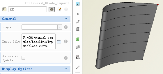

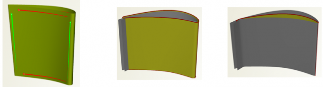

1.涡轮叶片模型
我们可以在CAESES中构建一个完整的叶片曲面,也可以将外部的叶片曲面截面数据,或三维曲面模型(IGES格式等)导入CAESES中,行成相应的叶片曲面。
导入涡轮叶片
导入涡轮叶片

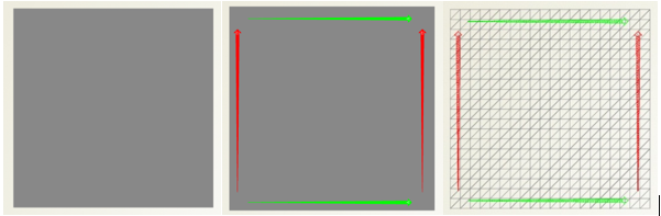

  ●CAESES的surface曲面有U和V的方向区分,曲面上的每个位置都能以U、V方向比例位置的方式进行定位,所以内腔的小结构均可以此方式进行定位;
CAESES曲面信息示意
CAESES曲面信息示意

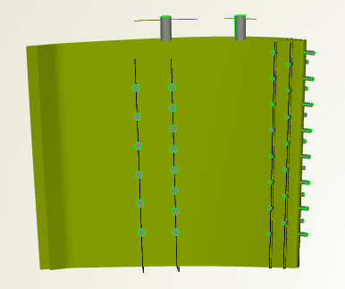

3.创建辅助曲面
基于叶片曲面相对位置,定位尾缘出气孔位置辅助面;
创建叶片内部中弧面,用于协助定位内腔肋板、扰流柱等结构
叶片内壁面及中弧面
叶片内壁面及中弧面

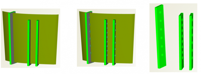

4.创建竖向肋板
在中弧面的基础上创建与中弧面垂直的竖向肋板,以竖向肋板的曲面进行定位,创建圆柱阵列,并与肋板进行布尔运算,形成开孔结构;
竖向肋板模型示意
竖向肋板模型示意

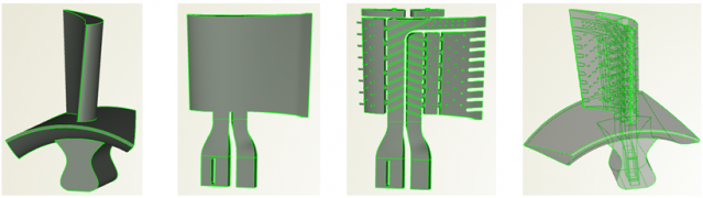

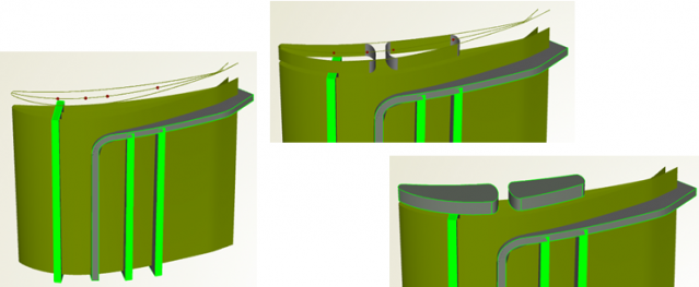

5.创建尾部挡块及分隔板
通过CAESES中使用feature功能封装的建模模块,在中弧面尾缘位置创建一系列挡块模型,挡块的个数、位置、形状都由参数控制,创建分隔板模型,其位置及形状由相应参数控制。
尾部挡块及主肋板
尾部挡块及主肋板

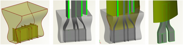

6.创建叶片榫头
在叶片榫头模型内部,创建分隔腔室,并与叶片内冷却通道模型连接。
叶片榫头内流道
叶片榫头内流道

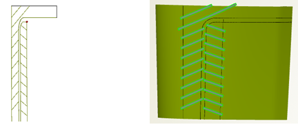

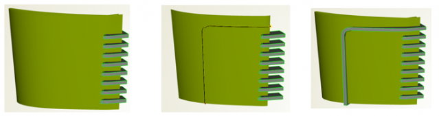

7.创建肋条模型
创建肋条模型,并定义其长度、倾角、个数等为参数。
平面曲线控制空间肋条生成
平面曲线控制空间肋条生成

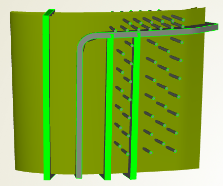

8.创建扰流柱模型
通过feature定义的方式,在中弧面上创建出多组扰流柱,各组扰流柱可以设定不同的排布规律,通过参数的约束,限定各组扰流柱在叶片中的比例位置,设置各组扰流柱个数、直径等参数。
扰流柱模型
扰流柱模型

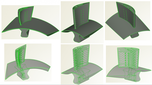

10.创建叶片开孔模型
通过圆柱模型与叶片进行布尔运算,生成气膜孔模型,孔的排数,各排叶片相对位置、孔个数及孔直径大小,都可以直接通过参数进行调整。
叶片开孔模型
叶片开孔模型
11.组合冷却叶片模型
将各冷却结构组合,生成最终的冷却叶片实体模型。
布尔运算创建出冷却叶片模型
布尔运算创建出冷却叶片模型

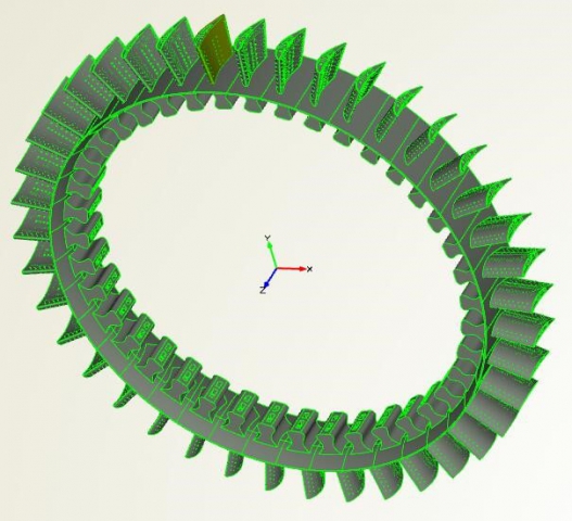

冷却叶片全周显示
冷却叶片全周显示
