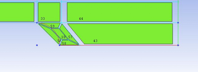

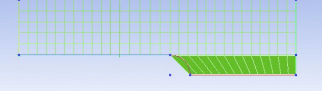

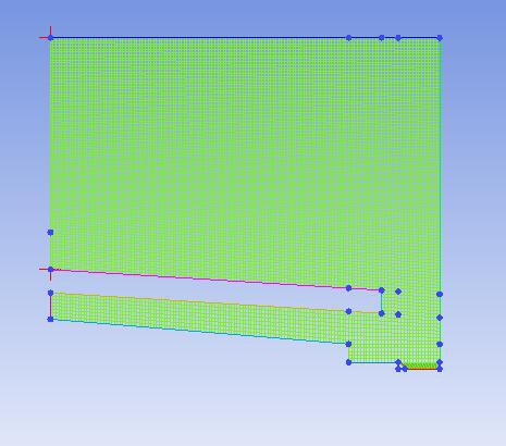

上传了源文件   一个焊枪计算域的二维图   就在底部那个凹的部分不会画了  卡了几天了   求大家帮忙看看

发表于 2019-1-8 10:19:50 | 显示全部楼层
应该O一下就可以了

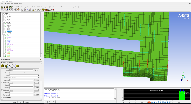

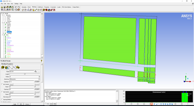

 楼主| 发表于 2019-1-8 15:40:53 | 显示全部楼层
PandoraKi 发表于 2019-1-8 10:19
应该O一下就可以了
你好   我也试着用了O型网格  可是它只是我画的只是接近半圆,不是顺着曲线那么光滑,而且我看到你画的比我多切了2刀在半圆那块,没看懂,还有O切完以后,你是还选哪条变了么?         O切完留下来的块数跟你画的对不上,还有  我关联了线和那条曲线,对齐也做了,可是网格最后还是会超出边界     麻烦能给我说下  谢谢
 楼主| 发表于 2019-1-8 16:26:01 | 显示全部楼层
应该O一下就可以了
能发个录屏视频给我么。。。。拜托。。。

发表于 2019-3-11 08:27:19 | 显示全部楼层
这个应该Y分一下吧?
