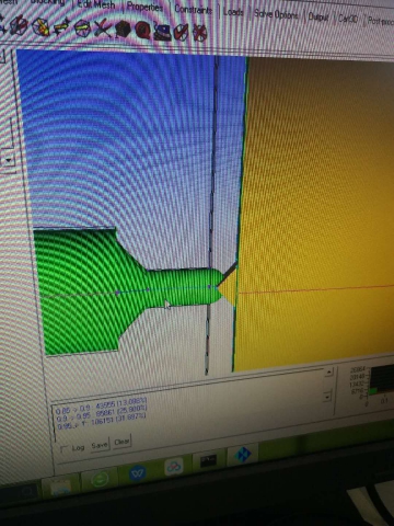

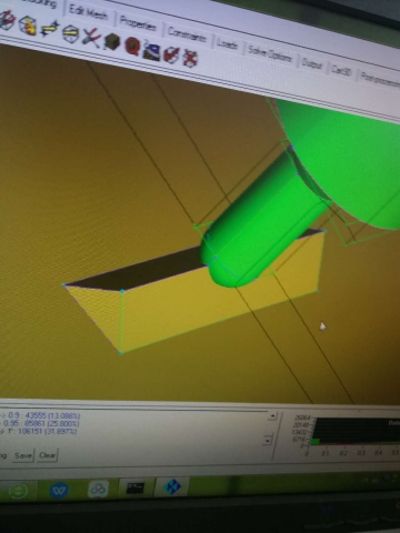

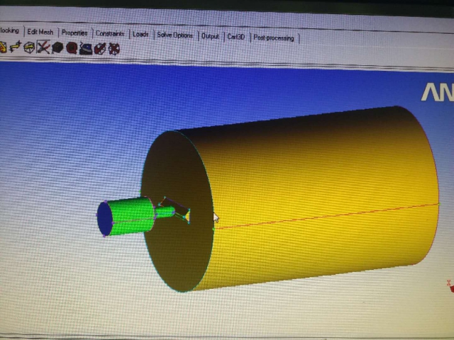

各位前辈们好,小弟在用ICEM划分网格时遇到了这样的难题,这是扇形喷嘴水射流模拟模型,绿色部分为扇形喷嘴,为了模拟准确,在出口处接了一个三棱柱和喷嘴槽接触,后面的圆柱体为外流场。

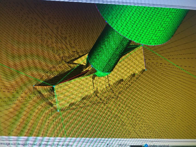

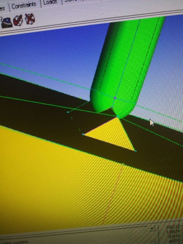

问题是对于喷嘴出口槽与三棱柱网格划分出现问题,不知道用什么划分方法,自己划分出的网格质量特差,主要就是出口处。
烦请各位大佬们不吝赐教!

为什么不把外流场的圆柱体向前延伸,包裹住喷嘴呢?
