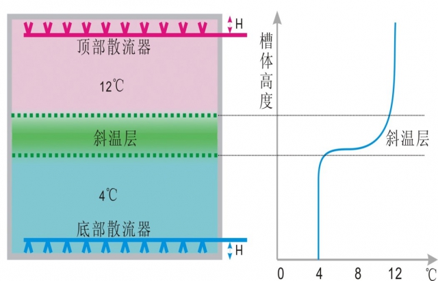

如题,采用VOF模型,密度大的低温水从底部均匀进水箱,密度小的高温水从顶部出水箱,按照理论计算,在高低温水之间会形成一个稳定的跃温层随着水流逐渐往上抬升。如图所示,但在采用fluent模拟计算时,该跃温层很难形成,模拟结果与工程实际测得的情况不符。求大神指点可能出现的问题在哪些地方?
